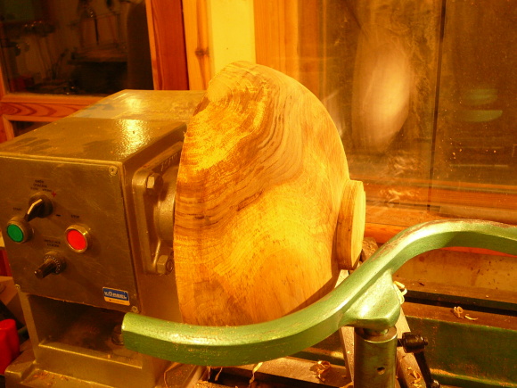

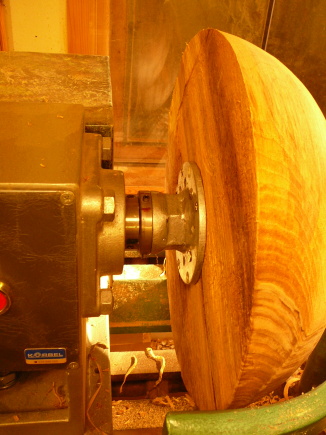

Kdysi jsme se bavili o praskání třešní, Někdy se zadaří, 29cm, šla z domu, možná jsem ji fotil už dříve????
K tomu ořechu-jsem si kolikrát říkal, že se oplatí, připravit si to před točením trochu pečlivěji, pak už stačí upnout na přírubu, bez pomocí koníka, v klídku na 500 otáček.
Ještě ta houbička,bylo mi jí líto, ale podařilo se odpreparovat, takže až doroste, bude na polívku :-)
Teď už nevím, jak ty fotky budou v pořadí.:-)
P1140668.JPG [ 122.47 KiB | Zobrazené 18154 krát ]
Poznámka: 36cm x 19 cm
P1140678.JPG [ 81.53 KiB | Zobrazené 18154 krát ]
P1140676.JPG [ 133.92 KiB | Zobrazené 18154 krát ]
P1140674.JPG [ 149.42 KiB | Zobrazené 18154 krát ]
P1140673.JPG [ 154.83 KiB | Zobrazené 18154 krát ]
Poznámka: no není jich škoda?

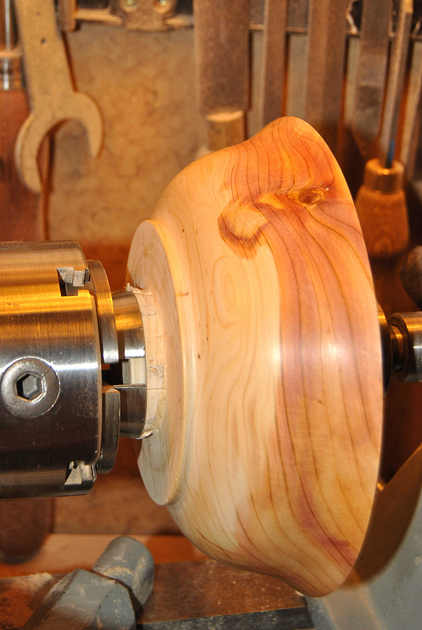

Když točím misku, (ušatou obvykle začínám mezi hroty, klasickou přišroubuju na lícní desku), na spodku vytočím rybinový čep, za který pak misku upnu do sklíčidla při vybírání vnitřku. Pak mi zbyde ten čep, se kterým je trochu problém (chytit misku mezi špunty, nebo uříznout a zabrušovat..). Zkusil jsem místo jednoho čepu utočit dva za sebou: jeden menšího průměru o výšce cca 2-3mm, druhý o větším průměru a výšce cca 8mm.Moje 100mm sklíčidlo z unimaxu má čelisti "hluboké" 12mm a tedy se oba čepy na výšku do sklíčidla vejdou tak, že se čelisti opřou o dno misky. Tím větším jsem upnul misku při vybírání vnitřku. Po jejím dokončení jsem ji uchytil za ten menší průměr, podepřel zevnitř pinolou a v místě toho většího ji v rovině spodku misky upíchl. Pak už jen zabrousil spodek misky.
Zdraví Jindra

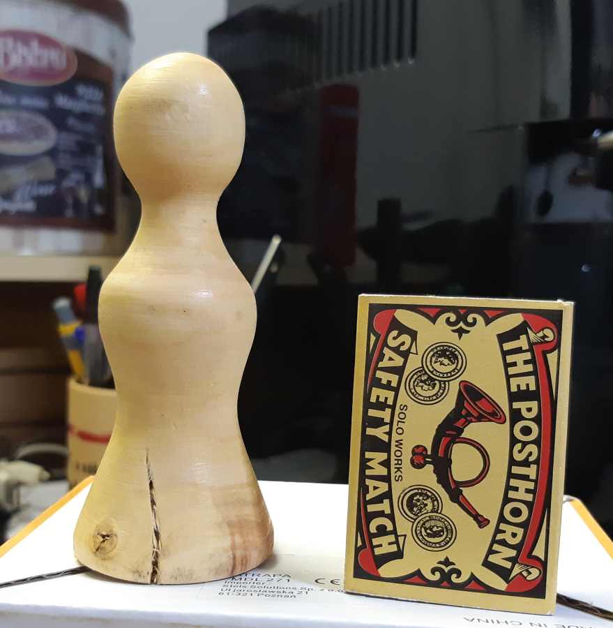

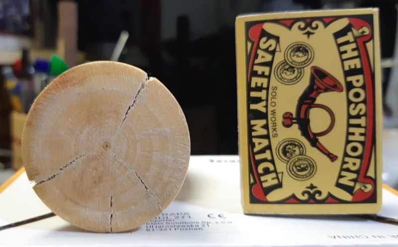

]Presuniem sa sem z bazáru. Skoro všetky moje pokusy končia popraskaním Drevo nepraská pri točení ale ako polotovar medzi vytočením, finálnym uhladením a povrchovou úpravou. Nakoľko sa k točeniu dostanem momentálne tak max cez víkend ked je teplo vždy to praskne. Momentálne skúšam len medzi hrotmi nejaký ten svietničok, rúčku, kolík na sadenie a podobné drobnosti a aj to malých priemerov. Prikladám foto . Drevo je mokrá jabloň zrezaná v 11. mesiaci. Keď som zistil, že praská skúsil som streknúť akrylátovým lakom či to zastaví. Nezastavilo, prasklina sa rozšírila a pribudli dalšie dve.

Ak točíš zo surového a nechceš aby ti to praskalo tak:
I. ak točíš na hotovo tenká stena v celom priereze rovnomerná od 3-10mm (kde to bude hrubšie tam to praskne)
II. Ak točíš polotovary tak hrúbka steny cca 2-4cm podľa priemeru.
III. to najhlavnejšie, pomaly sušiť, v oboch prípadoch buď to dať do pilín alebo zabaliť do papiera, nechať vysušiť cca 1-6 mesiace
- zdeformuje sa ale nepopraská.
je tu ešte možnosť sušiť v mikrovlnke
 Predmet príspevku: Re: soustruzeni dreva
PoslaťNapísal: Štv Jan 24, 2019 11:46 am
Registrovaný: Str Mar 16, 2016 9:55 am
Príspevky: 28
Jestli mne zrak neklame, tak točíš ze středového dřeva. To pak bude praskat skoro vždycky. Materiál je třeba nejdřív říznout vejpůl přes střed a z toho pak teprve točit.
PoslaťNapísal: Pia Jan 25, 2019 5:19 pm
Ahoj podla mna to casom praskne až k hlave ,dalsim riesnim by mohlo byt vytocenie vnutra postavy a zanehat len tenku stenu ,sice sa to trochu zdeformuje ale už nepraskne .Jeden postreh mam od majstra korytara ,tem povedal že drevo (topol) po spileni kmena sa musel stiepnut stredom ,koru s likom ihned stiahnut a ihned aj vydlabat hruby tvar koryta do približne 4 cm steny rovnomerne .Potom už koryto neprasklo .Samozrejme zrezane v zimnych mesiacoch ,dokonca rozhodovala aj faza mesiaca ci dorastal alebo ubudal .Ernest
