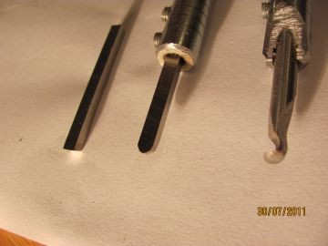

Ahojte , tak jsem se spletl a poslal odpověď na tento námět na jinou nit rozhovoru :-D tak se budu opakovat:
K tomu dnu, to je vždy problematické, já jsem si udělal takové různé břity z radeca, které používám podle příležitosti. Vlastně žádný nový nápad, je to podobné jako má Peter ten velký co používal na dočištění vnitřku "spermie" nebo na různých serverech zabývajících se prodejem struhů je to dláto s vyměnitelným ostřím od Crowna.
jen to mám udělané hodně hamatné a tak je to problém se dostat do malých pohárů třeba.
těch variant je hodně dá se vlastně nabrousit jakýkoliv tvar např nůž na dělání oblíbených kroužků na stopce od poháru atd.
posílám fotky mojeho hebla, aby bylo vidět ty možnosti, dělá se s tím docela dobře , ale dokáže to kopnout a zničit vám celou práci, když se do toho nepatřičně opřete. :-D
pěkný pozdrav z dílny Polda
str3.jpg [ 198.72 KiB | Zobrazené 9716 krát ]
str1.jpg [ 211.36 KiB | Zobrazené 9716 krát ]

tož slíbil jsem , že vystavím ten Radimův struh, tedy vlastně už můj :-D ještě jednou díky Radime
P.S. na minulém srazu byla ještě připomínka k tomu struhu, že lze přidat destička o kterou se bude podpírat na spoléhadlu (podpěře) , z mojí skutečnosti si myslím, že je to možné ale během té práce se mi nestalo, že by to mělo snahu kopnout, to nemůžu říct o podobném struhu, který jsem si vyrobil ze soustružnického nože na závity, ale tam je ten nábrus udělán ostře do špičky kdežto tady je zakulacen z obou stran
str2.jpg [ 230.33 KiB | Zobrazené 9708 krát ]
str5.jpg [ 108.8 KiB | Zobrazené 9710 krát ]
Dobrý den,to že tento nůž kope není nábrusem,ale tím,že při soustružení není v ose struhu.Když si prohlédnete ten zahnutý,tak konec ostří je v ose.
 Predmet príspevku: Re: GALÉRIE - naše výtvory
PoslaťNapísal: Pon Nov 05, 2012 8:35 pm
Pavel Dvořák píše:
tak zaprvé, myslím, že to tady už někde bylo řečeno, TADY SI VŠICHNI TYKÁME :-D
a za druhé, jak to myslíš? pokud jsem to dobře pochopil, že ten nábrus na Radimově struhu vlastně vyčuhuje v ose - prodloužení a u toho záviťáku ne?

Spíše dobrý večer,doufám,že jsem se tedy tebe nijak nedotkl.Když prodloužím osu struhu z heftem,tak se mi dotkne konce špičky nože a tudíž síly které působí při ubírání materiálu nemají snahu vyvracet struh z ruky,kdežto u toho druhého struhu jde osa struhu naprosto mimo konec nože,proto když zajedu do materiálu tak má snahu "kopnout".Stačilo by ještě ho trochu vyhnout přibližně podobně jako u toho zanutého a jsem si jistý,že už kopat nebude
jo už rozumím :-D máš pravdu, já na tom závitáku jen srazil hrany a dívám se, že Radim to má celý opravdu seříznuté do osy :-D díky za radu Polda

ještě se pokusím připojit obrázek,jak jsem to myslel.
struhy.jpg [ 226.57 KiB | Zobrazené 9683 krát ]
tak jsem zase vedle :-D já to myslel jinak , ale už se snažím pochopit i tohle, vlastně tam vzniká malá páka , fakt fyzika- jednoduchý stroj :-D

Méně ten mimoosák bude kopat na 6ti hodinách, aby se bod řezu dostal pod rovinu opěrńéh bodu.
Princip háčku.
Na to je expert Gurt.

Ano Pavel má pravdu, je to tím, že ten konec je v ose. Poldo ještě na to kopání bude mít trochu vliv i geometrie ostří, protože tobě jde vždy do záběru špička. Při správném naklonění toho mého KHM tools ( neodpustím si ten cizokrajný výraz :D ) by měl zabírat některou částí ten oblouk páč já to mám vybroušené z kulatiny ( na jednom předchozím detailu to je vidět ). Ale když se upne háčíček je to zase jiné kafe.
Ahoj Radim.
IMG_0744.JPG [ 21.92 KiB | Zobrazené 9651 krát ]
