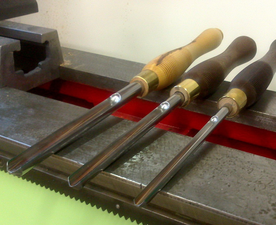

Dobrý den,jen narychlo sem ještě přikládám foto vřetenových struhů.Naprosto mne překvapil Váš zájem.Bohužel dutinové struhy již nemám,ale pokusím se ještě v další várce nechat vyrobit.Jelikož jsem v současné době od rána do večera v práci i o výkendech,pokusím se se všemi spojit v průběhu večera.Velice rád bych také,kdyby jste mi poté sdělili Vaše poznatky,co se týče geometrie,materiálu a výdrže nábrusu,prostě jak jste spokojeni.
DSC_0367aa.jpg [ 204.46 KiB | Zobrazené 13411 krát ]
DSC_0366aa.jpg [ 190.46 KiB | Zobrazené 13411 krát ]

až budete brousit struhy od pana Dvořáka, připravte se na materiál tvrdý jako sklo.
To tady ještě nebylo.
Uvidíme, jak se bude chovat v řezu, ale troufám si říct, že bude hodně dobrý.
Uvidíme taky, co Vy na to.
 Predmet príspevku: Re: soustružnické struhy - tokárské nože
PoslaťNapísal: Str Nov 28, 2012 8:15 pm
Chlapi,
Obecná informace z tabulek z internetu - ocel 19852 vysoce výkonná rychlořezná ocel s vysokou stálostí proti popuštění a vysokou tvrdostí za vyšších teplot, s velmi dobrou houževnatostí a dobrou odolností proti opotřebení.
Takže ano to je správně Jirko ocel 19852 pokud je dobře "tepelně zpracovaná" se tak musí chovat ( tvrdá jako sklo ) musí být otěruvzdorná za vysokých teplot a ono se to nezdá dřevo ( i papír ) je sfiňa a ta ocel je přesně ten matroš, který na to má - je houževnatý, tvrdý a bude držet ostří i za vysokých teplot a nedojde k změknutí - popuštění vlivem zvýšení teploty při obrábění dřeva. Takže materiál - ideální volba.
Těším se na dodávku ahoj Radim.
PoslaťNapísal: Str Nov 28, 2012 8:37 pm
Vrypová zkouška-srovnatelná tvrdost s Radekem,
Tvar žlábku u dutinových struhů i vřetenových struhů-ideální,
u dutinových lehce náročnější pro začátečníky,
dutinová 10ka má žlábek poněkud širší na můj vkus.
Nabroušeno do docela ostra už kamenem o zrnitosti 24 bílý.
Řeže už po tomto broušení.Nemá snahu tvořit moc dlouhou jehlu.
Nemá snahu se přepalovat jako Radeko, brousí se lépe.
