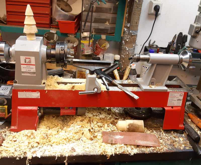

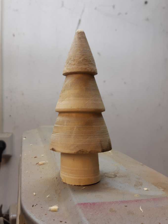

Tak po cca 3 rokoch som si urobil radosť aj ja. Konečne je na ponku Holzmann D460f. Nie je nový, na bazoši bol v dobrej cene a v stave skoro nového.
Neodolal som a ufikol kus jablonového klátika z jablone pod oknom a šup do sústruhu. Struhy zatiaľ nemám, Dufam, že Ježíšek trafi do správneho obchodu a následne na správnu adresu. :D Tak som ten špalíček len tak zlahka prebehol klasickým stolárskym dlátom.

Tak paráda, mrkni k Adamovi do eshopu a kup od něj alespoň jedno dutinové dláto, viděl bych to na 13mm a budeš mít přes svátky radost a zábavu v jednom :D Ať se ti daří.

Poznám, poznám. Dnes ked ma vianočný prieskumník navštivil pri ponku tak som mu ukázal adresu kde je to správne náradie. Jen ešte chcel vedieť tú správnu zostavu. To som mu nevedel presne ukázať. Ako to vidíš na tento rozmer cca450 mm dlľžky a na 90% počítam točenie medzi hrotmi. Všetko malé veci, figurky, doplnky vnukovi k vláčiku, rôzne ozdôbky. Myslím, že by stačili nejaké 3 - 4 struhy. Len aké a aké rozmery?

ahoj začal bych dvěma nástroji.
Dutinová 13 (nebo 16ka)
A vřetenová 12ka.
dutinovkou (hluboký žlábek tvaru "V") můžeš bez problemu prozatím aj hrubovat.
vřetenovkou (mělký žlábek) lze po trochu cviku dělat hladký povrch a i komplikovanější tvarování.
Ostatní vyplyne.
dobrý je nějaký upichovák.
Pokud člověk mířý dál a chce se tomu trochu věnovat tak i nějaký hladící nůž (skew chiesel)
Je to radost dělat rukama, pokud se aspon trochu daří.

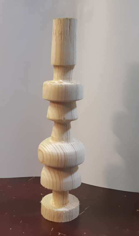

ˇAno. je to super pocit ked sa z toho klátika či kusu hranola vykluje nejaká vecička. No nesmie to pri poslednom prehladení popraskať. Chcel som urobiť polotovar jednoduchého svietnika. Našiel som kus smrekového hranola z palety. od začiatku sa to správalo divne, stále to bolo také , no otrhané. Je pravda, že truhlárske dláto 18 je fakt veľká improvizácia ale čo ked neviem vydržať než kúpim struhy. Po zahladení stop po rozpadnutí zostal takýto nepodarok.

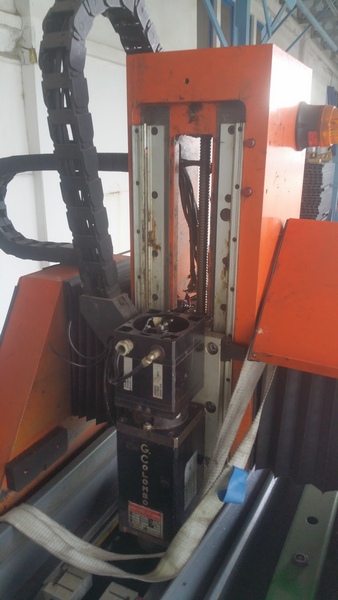

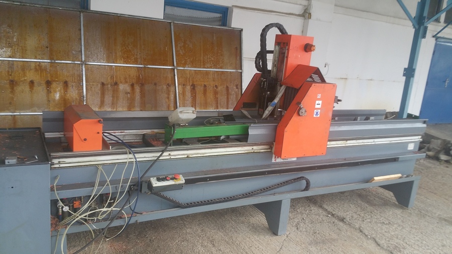

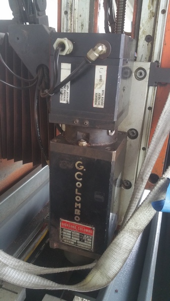

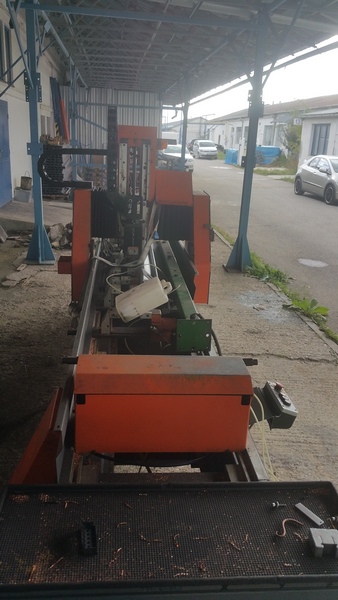

Po dlhom case sa ozyvam :-) stale zijem :-D Bolo toho teraz vela a aj ine zaujmy, tak som moc neprispieval. Zaroven mam daco v priprave, s cim sa potom chcem pochvalit v samostatnom vlakne. teraz sa vsak chcem pochvalit kupou, ktora sa mi postastila, aj ked to zo sustruzenim moc spolocne nema. Jeden den, ked som odchadzal z roboty, videl som pod strechou odstavenu tuto krasku, uz davnejsie som rozmyslal ze si ju postavim, len nebol na to cas (ako vzdy :-D ) tak som neotalal a hned na druhy den som sa siel opytat, V principe pan potreboval aby mu vyroba bezala nepretrzite, a bolo mu jednoduchsie kupit iny ale rovnaky stroj, namontovat a proste pokracovat, Cize nakoniec som ju mal za srotovu cenu, (250 e + 50 doprava a vylozenie a nalozenie). Je mi len luto ze z nej pouzijem iba lineary, y os a ztovu osm a viacmenej cela konstrukcia pojde do zberu. pretoze povodna frezka mala pracovnu plochu 4000x 300mm a celkove 4500x600-bola urcena na opracovavanie hlinikovych profilov a medennych trubiek, cize pevnost na drevo bude mat dostatocnu, Ja ju chcem hlavne na velkoplosne materialy a drevo, a preto moja pracovna plocha by mala byt 1300x2600+-. V cene som ziskal takisto 4kw vreteno s automatickym upinanim a kopu upinacou na nastroje, desat pneumatickych pritlacnych valcov aj s pripravkami (Ale vreteno asi pojde do sveta, pre mna je zbytocne silne, potreboval by som skor okolo 2kw a okrem dvoch pneumatickych valcov aj tie, mne su na nic) a Este jeden stroj, z ktoreho chcem vyrobit taky mensi ( dost velky ale mensi nez ten co teraz vyrabam) sustruh na jarmoky, alebo polohovadlo na zvaranie. Len by som tusim potreboval vecsi dvor:-)

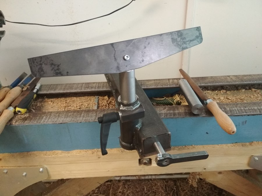

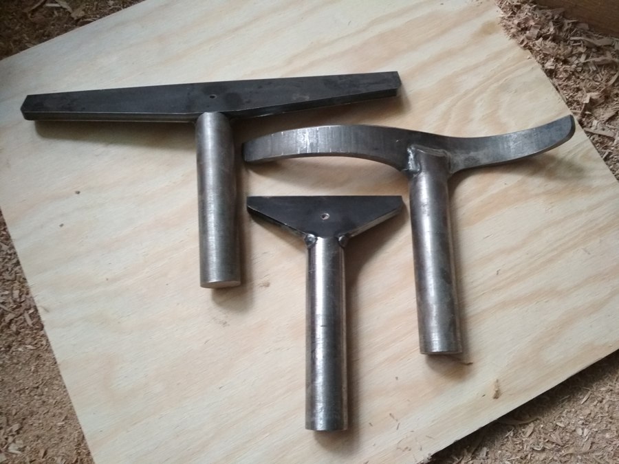

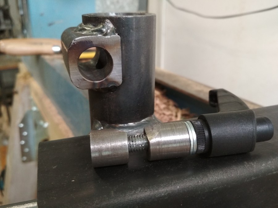

Zdravím všechny,
během minulého roku jsem dal dohromady nové spoléhadlo k soustruhu. Tak se jsem se chtěl trošku pochlubit. Funguje spolehlivě:-). Hlavní aretace je na excentr a aretace opěrky je pomocí konusu. Okopíroval jsem to od soustruhů Robust.
Práce na soustruhu je hned příjemnější...
Mějte se krásně

Díky za připomenutí krásného slova spoléhadlo, pokud to není spolehadlo, ale asi s dlouhým.....aretace opěrky levou rukou ..na to bych si musel zvyknout, proč jsi to dal vlevo????
JInak super

asi bych si myslel, že ta tyč k ovládání excentru je slabá

Ahoj Jirko,
Určitě je to spoléhadlo... Ne spolehadlo. Omlouvam se za chybu.
Tenhle systém aretace umožňuje dát tu kličku z obou stran. Ale mně osobně to vyhovuje víc nalevo. Je to asi o zvyku. Pokud dělám nějaký obrobek, u kterého mi ta klička nalevo zavazí, prehodím ji během půl minuty na druhou stranu...
Ten excentr má stočené konce. Nosná část excentru má myslím průměr 22mm. To je dostatečné...
Každopádně díky za postřehy.

Ahoj Vojto,
to nebyla Tvoje chyba, napsal jsi správně spoléhadlo.
Jo nosná tyč excentru podle délky, 22 mm dobrá, ten viditelný konec mě zmátl...ted budu dělat na malý soustruh, tyč bude 20mm.
To je super, jak Ti to jde od ruky.
