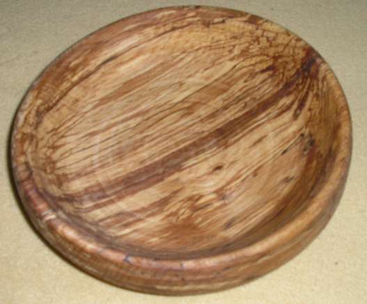

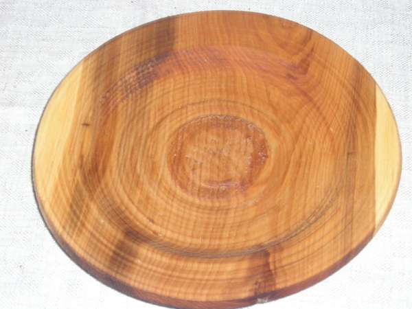

Tak jak jsem sliboval dva moje výrobky. Obojí z pružinového soustruhu. To první je miska ze "skrenčeného" dřeva (údajně správné pojmenování ve slovenštině. Anglicky je to "spalted", česky nevím), to druhé talíř z jeřábu. Obojí soustruženo za mokra, ono to na pružinovém soustruhu jinak ani rozumně nejde. Tu misku jsem dolaďoval šmirglem, talíř je kompletně bez bez broušení. Však jsou taky stopy po nástroji docela patrné :-)

 Predmet príspevku: Re: Historické soustružení
PoslaťNapísal: Str Nov 30, 2011 11:46 pm
tak na tohle jsem se těšil! :wink:
dobré to je
máš pravdu, s tím zanecháváním stop. O tom je (můj subjektivní dojem) i celé umění. Za každou cenu udělt něco "co tu ještě nebylo" jenže v tom je ten háček...
když se mi to někde chlpatí, tak na to mám takový kotouč se scotch-britem. Ale úspěšně jsem to před tím začišťoval kovovou vlnou OOO. V podstatě to tak ošětřuji i když se mi to náhodou povede. Lidem se líbí "vyhladkané" věci. když už nejsou vizuálně hladké, tak alespoň hapticky. Když to je na dotek hruby, nepůsobý to líbivě.
