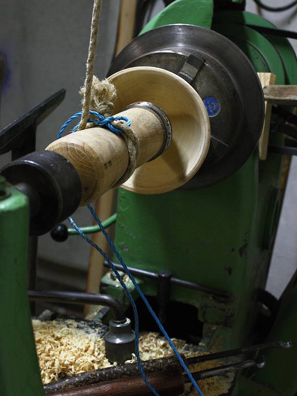

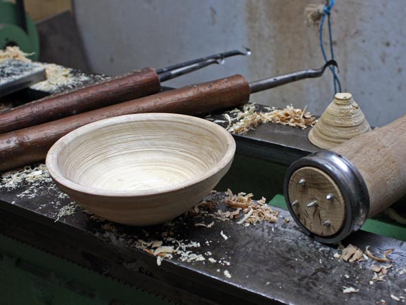

zbouchat si středo-history soustruh se chystám už delší domu. Ale ne a né se k temu dopracovat, tak jsem začal, zkoušet a hledat v čem, že to celé vězí, po svém. Sic ne zrovna po vzoru living-history, ale třeba se to tam taky dopracuji :arrow:
... do vřeteníku i koníku jsem dal hroty a kus haluze jsem zapýchl za soustruh, jako pružinu. Kus konopného provázku jsem dvakráte omotal kolem kramáru (jen byl krátký, tak byl násilně nadstaven silónem.
nejdříve jsem měl krátkou pružinu, tak jsem jí dal delší. 2m už stačilo. Další řešení si vyžádal pedál. Trojúhelníková konstrukce byla v mém případě, pravděpodobně, nejsnazší varianta...
háčky jsem nějaké měl již z dob dřívějších, ale nová technika si vyžádala i jejich drobnou úpravu na kráse.
příště musím naštudírovat, jak že se to v tom vnitřku má opravdu dělat, jde to, ale je to fakt kopica času...
A abych nezapoměl, výtvor je ze suché lípy rozměru 14x5cm. Samozřejmě bez smirku! :)
pole_lathe_1.jpg [ 64.39 KiB | Zobrazené 17603 krát ]
pole_lathe_2.jpg [ 64.08 KiB | Zobrazené 17603 krát ]
pole_lathe_3.jpg [ 68.88 KiB | Zobrazené 17603 krát ]
pole_lathe_4.jpg [ 46.66 KiB | Zobrazené 17603 krát ]

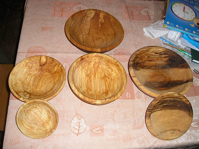

Jelikož v "zajímavých odkazech" se opět probudil zájem o historické soustružení, tak tady přidám pár fotek, aby bylo vidět jak jsem za ten rok pokročil ... vše je dělané na pružinovém soustruhu.
sm_spalt.jpg [ 304.01 KiB | Zobrazené 16961 krát ]

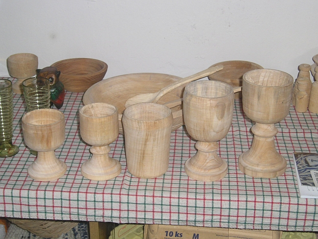

Abych se pořád neopičil po Robinovi Woodovi (což není vůbec jednoduché :-) ), tak jsem začal soustružit poháry ... a teď mě to baví i víc než misky.
sm_goblets.jpg [ 268.08 KiB | Zobrazené 16961 krát ]

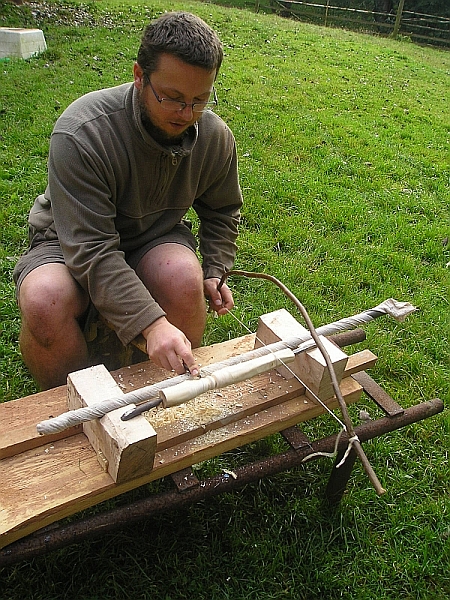

No a čistě ze srandy jsem si udělal i výlet do dávnější historie a zkusil smyčcový soustruh. Jde to, ale zase tolik mě to neoslovilo. Na fotce soustružím jednou rukou, což není úplně pohodlné a měl jsem dost potíže to ovládat. Kdybych byl arab, tak bych u toho seděl na zemi a pomáhal si ještě bosou nohou. Vyzkoušel jsem to taky a je to mnohem lepší (i netrénovaný člověk si tou nohou dokáže jednu ruku celkem dobře nahradit), ale ta poloha těla pro středoevropana není nic moc.
bowsm.jpg [ 302.05 KiB | Zobrazené 16961 krát ]
