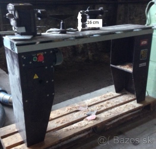

Čo toto:
Poznámka: https://stroje.bazos.sk/inzerat/67649696/Sustruh.php
67649696.jpg [ 45.51 KiB | Zobrazené 20789 krát ]

Ahoj, souhlasím s Alešem a jen doplňuji, že mám soustruh DOS350. Dal jsem na doporučení a určitě jsem dobře udělal. Za ty peníze je to fajn tokárka. Je na bazosi.sk i se sklíčidlem. Kdybych opet začínal, šel bych do něj zas. Předtím jsem měl Gude1000 a je oproti němu je DOSka určitě o třídu výš. Koukni sem:
https://stroje.bazos.sk/inzerat/6784546 ... -drevo.php
