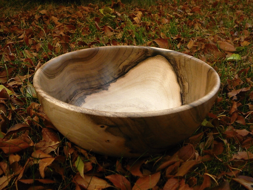

Našel jsem fotku starší misky, co má kamarád,
tak ho poprosím, aby to pro nás vyfotil po letech.
Pro srovnání, samotného mě to zajímá.
Zatím fotka misky týdny nejdéle měsíce po vytočení.
Ošetřeno voskem, jak jinak u mne :-)
Beztak už jsem ji sem někdy hodil.
P1110043.JPG [ 280.99 KiB | Zobrazené 13126 krát ]

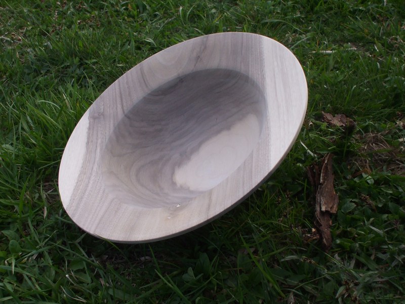

Foto ohľadom stmavnutia orecha.
Prvé foto dnes vytočená misa. Druhé foto miska vytočená cca pred 2 týžňami.
Orech bol vyrezaný pred cca 2 mesiacmi.
1.jpg [ 121.99 KiB | Zobrazené 13092 krát ]
2.jpg [ 121 KiB | Zobrazené 13092 krát ]
