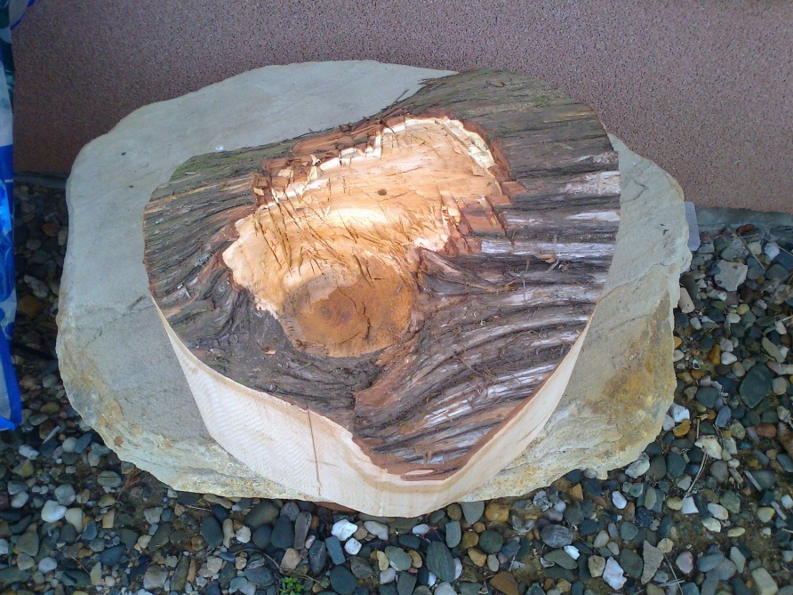

Takže tady máme, jak říká Miro, hrč.
/138-140/ x 21 cm,
jak to upnout.
Příprava na upnutí na lícní desku, pro někoho přírubu, je poměrně pracná a časově náročná. A nedá se s tím pak už pohnout, tedy naklonit.
Upínám to do sklíčidla, díru 50mm, sukovníkem, jastě že pro začátek opřít koníkem.
Co vy na to???

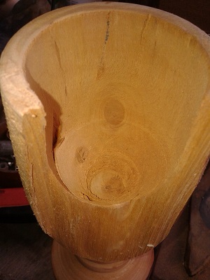

Takto to pak vypadá po stočení vnějšku a přípravy na upnutí z druhé strany

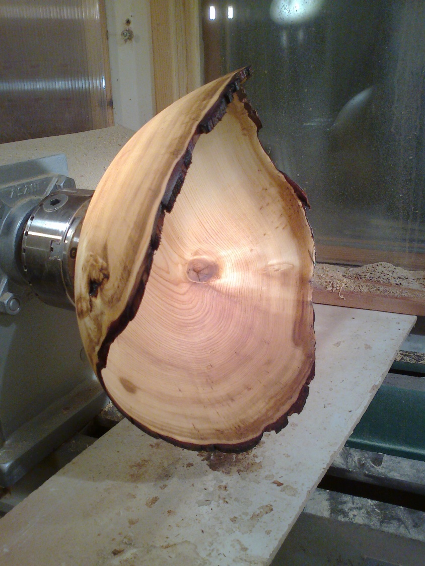

No a takhle skorokončíme :-)
35 cm, 16 cm, stěna od 4 do 6ti mm, protože to pracovalo a uši jsou tedy silnější než boky.

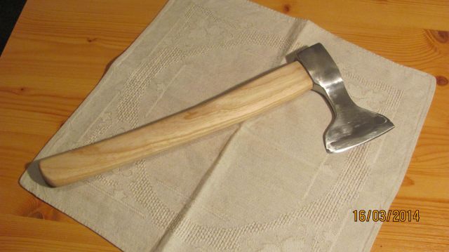

Tak jsem se snažil dva dny a jsem úplně rozpolcen. Chtěl jsem lehkou tesařskou sekyrku pro praváka, a furt jsem to vylepšoval ( vybrušoval ) až na tesařskou valašku ( tam mě asi bere můj původ ) . Profíci jako pan Pavel Dvořák mě asi pohřbí, ale mi se s tou sekerkou pracuje dobře ( dostal jsem se na 710 g ). Klucí jaké máte oblíbené sekerky ?

Radime ahoj, problém sekacího nástroje aktuálně řeším od soboty, kdy jsem se dost dlouhou chvíli snažil dostat potřebný kus třešně do mého malého soustruhu a osekával a osekával, a ... Nakonec ta ku*va třešeň popraskala dřive, než jsem se začal trápit, takže bude krásne dřevo do kamen. Seker a jiných podobných sekátorů mám doma asi 15, ale žádná není to pravé ořechové, včera jsem vytáhl jednu po dědovi, chtěla by kovářsky vytáhnout, ale k tomu se sto let nedostanu, takže přebrousím a jestli bude fungovat v olšových rukách, tak i zveřejním,
