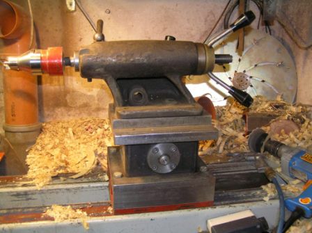

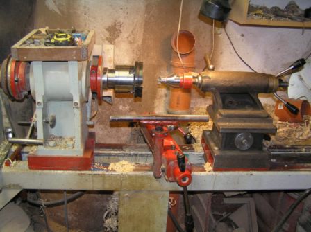

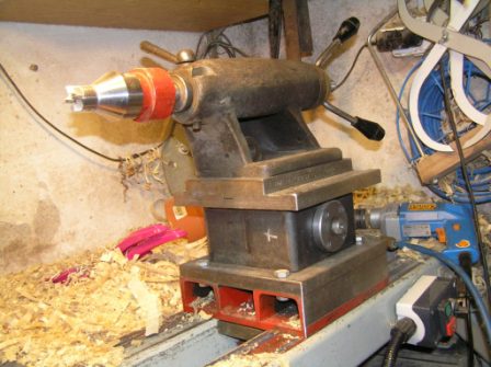

Zdravím všechny, konečně se mi povedlo dokončit nového koníka. Sehnal jsem staršího z kovosoustruhu a bylo třeba ho zvednout do patřičné výše a dořešit excentrické upnutí k loži.
Toto jsou první fotky ze zkoušek. Povrchovka bude až časem.
Zatím vše funguje skvěle. A mám velkou radost.
Ahoj Honza

Ahoj Honzo, teda promiň, vypadá to hrozně, asi bych to celé zakryl nějakým papundeklem :-) :-) :-) -tři smějící se smajlíci :-), zdravím do Orliček.

Tak neviem ci len mne ale sa mi zobrazuju len strasne prtave teda male fotecky a z tych toho moc nevidim ,a mono toje len tym oslavnym alkoholom Ernest

Ahoj neboj zrak máš v pořádku to jen já jsem neumětel a pokusím se s tím něco udělat.Z Orliček zdraví Honza

Ahoj Jirko děkuji za reakci-Mám Tě taky moc rád.S úsměvem z Orliček zdraví Honza

Nazdar Honzo.
Přidej, prosím, u svých obrázků pár kilobajtů, pokud možno až na těch hraničních 400.
Zdraví Jindra

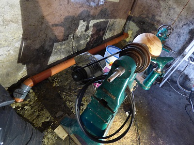

Tak po delší době ahoj. Nějak se to všechno navalilo a ke všemu mi odešel počítač. Komu se to stalo ví co to je.
Ale slíbil jsem prezentovat nového člena rodiny- zelenou obludku, tak alespoň z první vody pár obrázků a pár TTD ( kdo prošel základní vojenskou službou zkratku zná ).
Rok výroby 1949
Točný průměr - 600 mm
Max soustružená délka -1350mm ( délka lože 2m )
Koník MK 3 - funkční bez úprav, dokoupen otočný hrot pro kovosoustruh a vrtačkové sklíčidlo
Křížový support otočný - výhledově k použití i na barevné kovy
Váha - cca 500 kg
Rekonstrukce rok 2017
Motor - Siemens 1,5kW, 940 ot/min, 3x380V, 19 kg.
FM - Siemens ( ot. 0 - 940 ot/min plynule) + řemenice ( přijdou předělat do rychla na max 2500 ot/min)
Nové ložiska vřeteníku ( dvouřadé kuličkové vzadu, dvě kuželíkové u hlavy + nový dekl s guferem ) a nová hřídel se závitem M33x3,5 kvůli kompatibilitě příslušenství.

:) :) Zase jeden takovej, co šetří kilobajtama u fotek. Koukám, že se budu taky muset naučit soustružit lupy jako Ernest, abych z těch vašich pidiobrázků něco měl. Případně zajít do většího knihkupectví - tam je mívají v nejrůznějších provedeních - ty lupy.
My, co jsme to podepsali socialistickým uhlobaronům, jsme na vojně nebyli. :) :)
Radime, přeju Ti, ať mašina šlape.
Jindra

Radime, vypadá moc parádně, za mě spojení velkého těžkého kusu litiny s moderním FM je to, co člověk který nesoustruží jen okrajově potřebuje.... vyžaduje to však úsilí a trpělivost při rekonstrukci a trochu toho štěstí ;-) takže za mě paráda.... proč kupovat předražený Robust či Powermatic, když to jde zrepasovat či vyrobit....

Krásny stroj, ale nezaslúžil by si krajšie prostredie? :-)

Ahoj Radime mašina vypadá parádně .Doufám že bude dlouho a spolehlivě šlapat.Zbývá už jen maličkost točit,točit točit.Z Orliřek zdraví Honza.

Gratulujem k zdarnej GO.
Už tam chýba len viacej stružlin.

Radime super,
stroj kompatibilní k majiteli.
Nevím sice proč FM do 50ti Hz, ale aspoň vidím, že nemusím vědět všechno :-)
