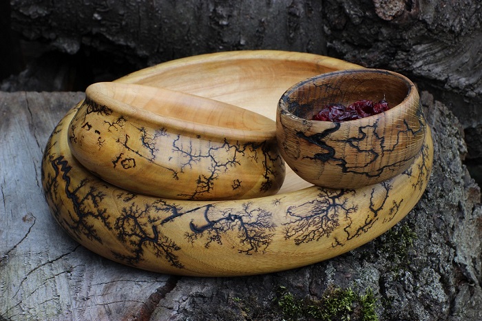

V sobotu som si priviezol zo zberného dvora mikrovlnku s tým že z nej vykuchám trafo a vyskúšam si woodburning - vypaľovanie pomocou elektriky ako to predvádzal chlapík v Nemecku pri vedľajšom stánku. S Božetěchom sme urobili priemyselnú špionáž ako to má zapojené - jednoduché, nič extra na tom nie je.

Borci bacha!!!
V tomto případě se spletete jen jednou !
Laboruji s tím už delší dobu a pořád mám dost velké obavy, bo jde fakt o život.

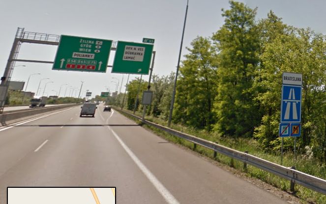

Mám dotaz na kluky ze Slovenska.
Je dálnice D2 přes Dunaj směrem od Stupavy a D1 kolem Bratislavy placený úsek nebo ne? Vezu neteř na letiště a nerad bych platil pokutu.
Mapy sice zahrnuly tento kus do neplacených, ale rád bych měl jistotu.

Božetěch píše:
dalnice cez mesto nejsu platene

Borci bacha!!!
Znovu súhlasím s Božom ! Bachaaaaaa, pri tomto ide fakt o život.Počítali sme to so synom, Take 900 Watove trafo (MOT )vam prskne iskru cez vzduch hoci aj po povrchu misky ale vyboj sa nemusí vypnut ani po 800 mm.Tu drobna chyba znamena vskutku spopolnenie .Apropo niekde na youtube ,odkaz bol aj tu, to borec potiera nejakym roztokom asi to bola jedla soda čo silne zvysovalo vodivost.Ernest

Božetěch píše:
Ako píše Lubo, vo vnútri BA nepotrebuješ diaľničnú známku. Úsek D2 od Kútov do BA sa dá pohodlne prejsť po paralelných okreskách, pri Lamači vojdeš na diaľnicu a za cca 25 minút si na letisku (ak teda ideš na letisko BA...). Na petržalskej strane (za Dunajom) sa diaľnica rozdvojuje, treba si dať pozor, aby ťa to nehodilo na Budapešť (priamy smer), z pohľadu vodiča to vyzerá ako keby si odbočoval doprava (a vzápätí sa diaľnica cez nadjazd stočí doľava...). Pred Prístavným mostom (druhý most cez Dunaj) bývajú v špičkách (hlavne ráno) zápchy, treba na to myslieť.

Ernest píše:
Božetěch píše:
Borci bacha!!!
Bezpečnosť pri práci je dôležitá, dôležitejšia než práca samotná. :-)
Potretie roztokom jedlej sódy slúži na zvýšenie vodivosti, ale zároveň má aj bezpečnostný aspekt - usmerňuje smer elektrického prúdu tam, kam chceme aby smeroval. Bez toho roztoku by to nefungovalo - prúd by nešiel po povrchu dreva, ale neriadene cestou najmenšieho odporu.
