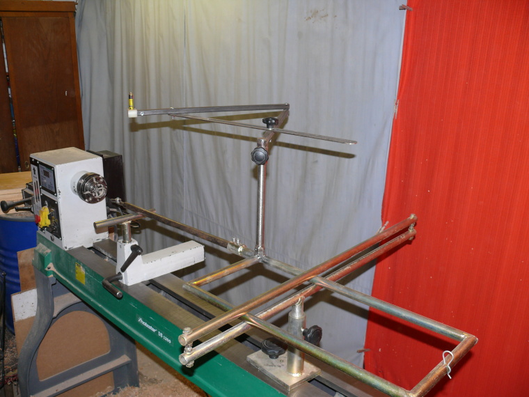

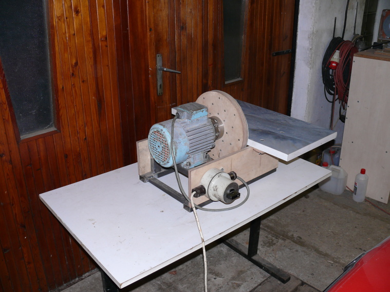

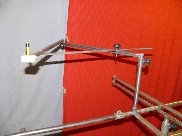

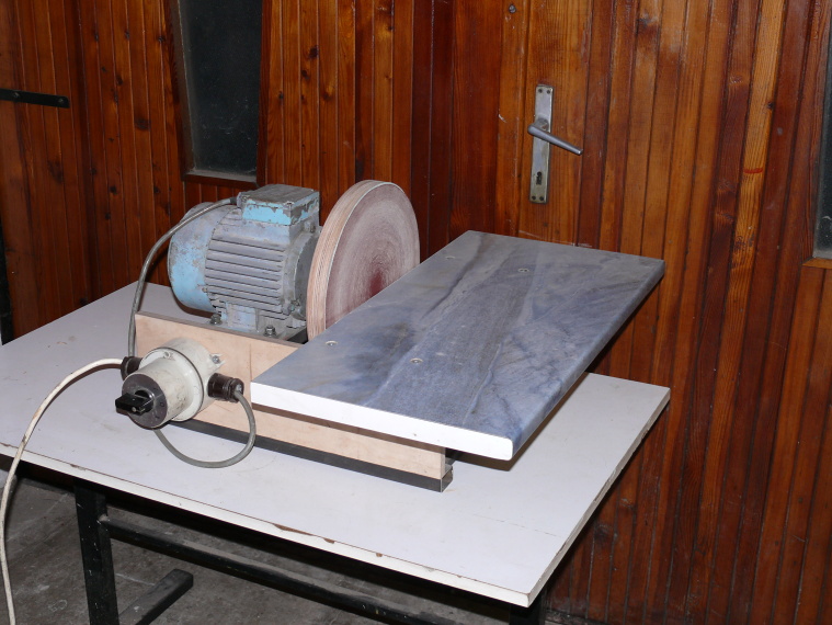

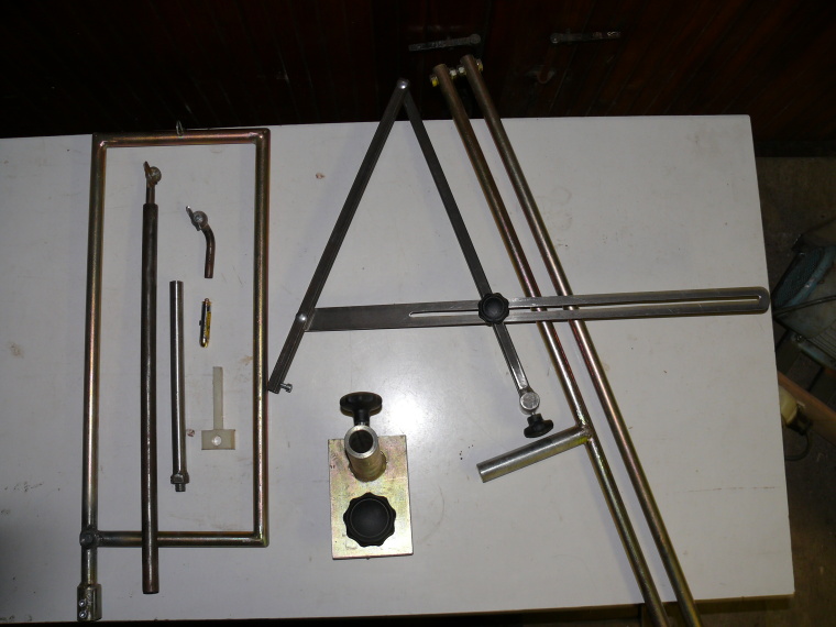

Když jsem fotil ten talíř ,na témě galerie výrobků, tak jsem nafotil i ty přípravky které jsem dělal.Než kupovat talířovou brusku ,je lepší si ji udělat a pak ještě laserový nástavec pro duté tvary.

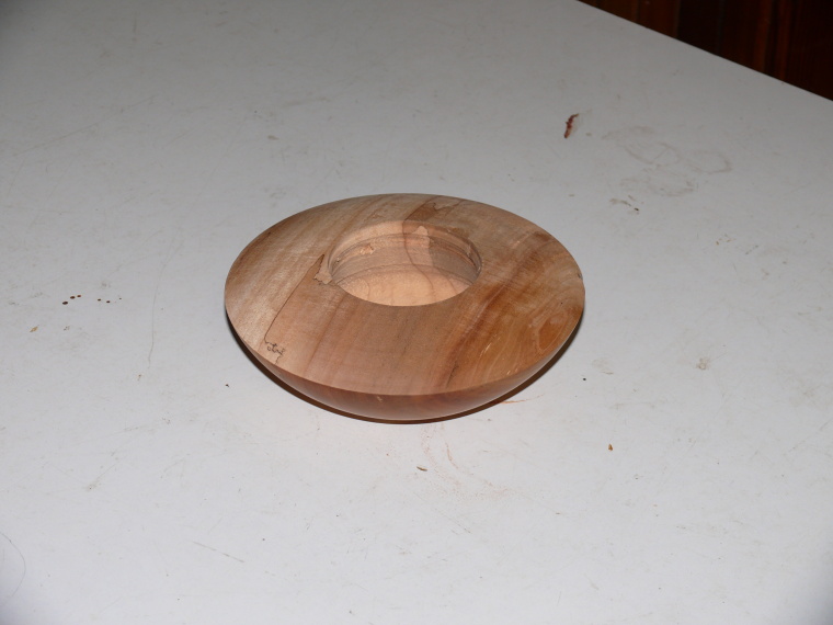

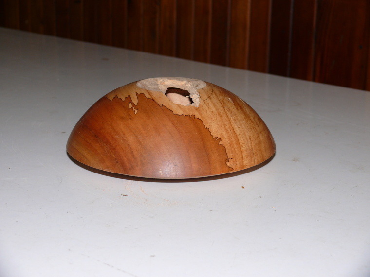

a když jsem začal točit dozu s laserem tak se něco asi nepovedlo. Zvolil jsem špatný postup při vybírání dutiny A podívejte jak to dopadlo , chybami se člověk učí .

Ahoj Petře,
jak se znám, tak bych se do těch tyčí určitě docela zamotal.
Jednou se přijedu podívat, jak se s tím dělá.
Bruska dobrá, chystal jsem se roky k výrobě, pakjsem ji koupil a skoro nepoužil :-)
To tak bývá.
Hodně zdaru.

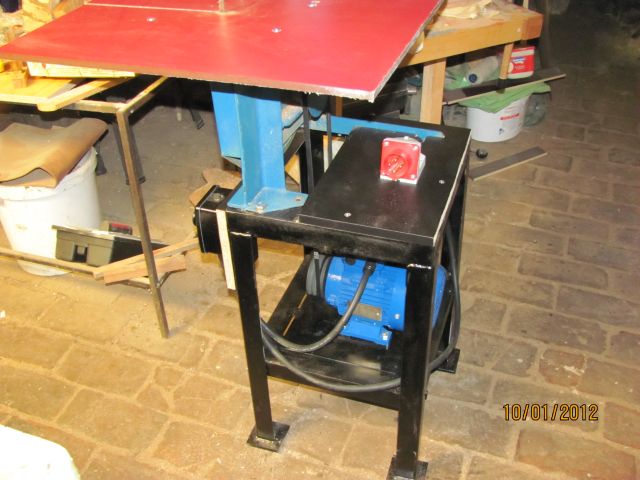

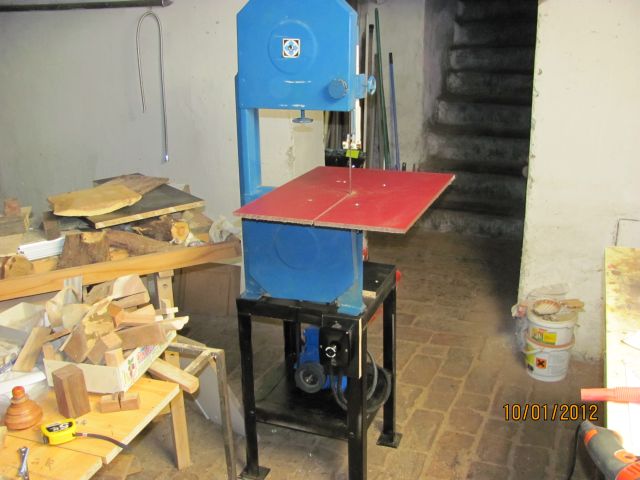

tak jsem konečně zprovoznil dar od Jirky Tovaryše - pásovou pilu. Mazlil jsem se s ní od mé návštěvy Kroměříže ( to měl Jirka ty narozeniny o kterých jsem nevěděl ) a on místo aby dary přijímal, tak je dával ( myslím, že to je celý on - cítil jsem, že má radost z obdarování druhého ). Takže přišel mail " říkals, že nemáš pásovku, jestli chceš přijeď, dám Ti základ a zbytek si dobuduj ". Tak jsem přijel, odvezl a dobudoval. Tady je výsledek :
motor 1,1 kW, prořez 15 cm. průměr oběžných kol 33cm, pracovní stůl-fundermax 47x60cm
Takže Jirko ještě jednou díky!

Ahoj Radime,
jsi to ale šikulka.
Ještě by to chtělo udělat krytku na tu část pásu, co je nad vodítkem.
AŤ slouží

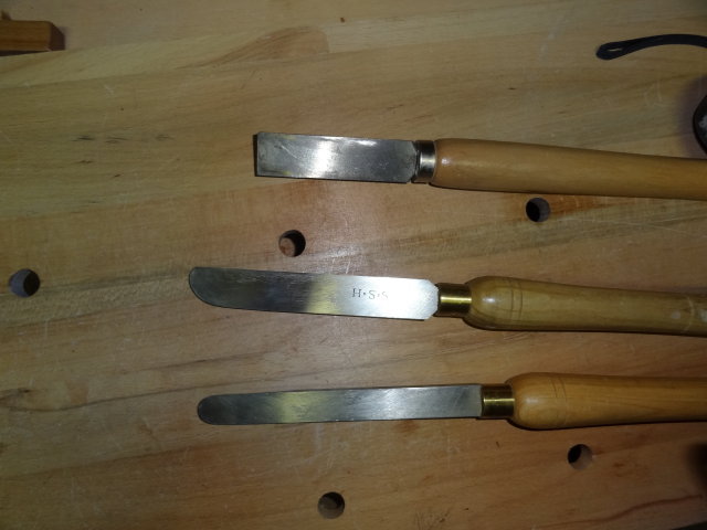

Kotuče lepím sekundovým lepidlom.
To finálne opracovanie škrabanim robim týmito nožmi.
Podľa jojovej knihy to sú oblúkový a plochý nôž.
Aj popisuje ich použitie .
