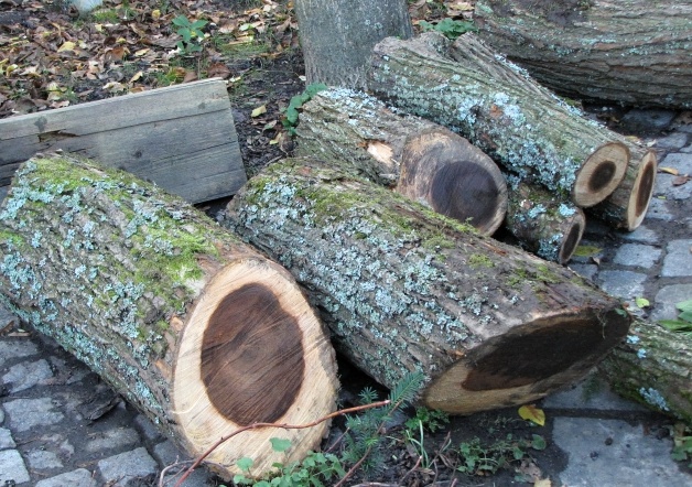

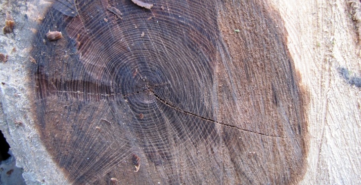

dostal jsem za odvoz pár kousků boční větve z jilmu - délka cca 60 cm , průměry 35 a 18 cm. Je to čerstvě uřízlé . skoro z toho teče voda, ale v těch velkých průměrech jsou v jádru trhliny. Bohuže to nejde zpracovat okamžitě. Je to krásný materiál a škoda ho nevyužít co nejvíce. Nevím co by bylo lepší: odkořit - neodkořit,
štípnout podle těch trhlin, nebo čekat že se to schnutím doštípne samo( v Kloboukách nám mistr Lexa ukazoval jak tomu štípnutí pomoci - možná by stačilo malé naštípnutí té běli aby se to štíplo dle potřeby), Prostě navím. Poradíte kamarádi ?
Předem dík Honza

Já bych to viděl na dvě možnosti:
- určitě neodkorovat ( teď už se ti do toho žádný brouk nedá ), nechat to v celku a zpracovat později pokud nemáš čas - více odpadu.
- nebo zpracovat hned ( alespoň část co stihneš ) na polotovary misek na stěnu kolem 1 cm, která se sice zkroutí, ale snad nepopraská - menší odpad.
 Predmet príspevku: Re: Sušenie
PoslaťNapísal: Str Nov 13, 2013 9:34 pm
Ahoj Honziku,
je otazné, zda to chceš točit "mokré" (a tedy to nechat v čerstvém stavu co nejdéle)
a nebo zda to chceš upravit tak, aby to trochu proschlo, ale přitom se to co nejméně znehodnotilo popraskáním.
brouky má smysl řešit, pokud to budeš chtít nechta do dalšího roku (kladení probýhá někdy na jaře, a nějakou dobu trvá, než z toho vzjede jedinec, kterej se může dál množiti, tak musíš být ve zpracování rychlejší :)
každopádně na čela dávám nějaký pytel (papírový, nebo tkaný, ne igelit!) aby voda z čela neodcházela tak rychle a nepraskalo to ještě víc.
ale tak či tak nejlépe je kmen aspoň rozříznout podel na půlky, lépe na třetiny (těžkoproveditelné), nebo čtvrrtiny. lépe je to rozříznout pilkou v prasklině. Když to štípněš, je tam hrozně moc odpadu, nebot ten štěp, často není rovný, ale různě někam zachází, a pak následně bývá problém, jak to zarovnat... všechno jde jen to chce vynaložit práci :) až jsem z toho slova opotil :shock:

ale tak či tak nejlépe je kmen aspoň rozříznout podel na půlky, lépe na třetiny (těžkoproveditelné), nebo čtvrrtiny. lépe je to rozříznout pilkou v prasklině. Když to štípněš, je tam hrozně moc odpadu, nebot ten štěp, často není rovný, ale různě někam zachází, a pak následně bývá problém, jak to zarovnat... všechno jde jen to chce vynaložit práci :) až jsem z toho slova opotil :shock:[/quote]
No nevím, já mám tu zkušenost, že čím víc to čerstvé řežu na nějaké díly, tím víc mi to dál praská a tím je větší odpad. Pokud to nezpracuju hned, tak neodkoruju a dál nedělím. Hodně záleží i na tom, kdy je dřevo popílené - čím víc mokré ( více mízy ) tím víc pracuje - praská. A to Tvoje má evidentně mízy hodně. Teď jsou stromy už sice bez listí, ale mokré. Pokud by šel k zemi v únoru měl bys méně odpadu.

Radim Kocián píše:
Bojužel jsem nebyl ten kdo o tom rozhoduje, nabídku jsem dostal až to bylo položené.
- Nejmenší kus zkusím štípnout podle praskliny. Se štípáním mám také celkem špatné zkušenosti -mnoho odpadu,ale když tam ta vnitřní prasklina je tak i při rozříznutí s ní musím počítat.
- bohužel to do jara nestihnu zpracovat,slíbil jsem udělat dvě kytary kamarádům, mamině nová dvířka na skřínky do kuchyně (před 3 roky, takže už musím) a sobě novou postel (ta asi zase počká)
-takže větší část bude zřejmě prosychat. Co se stane když natřu čela nějakou lazurou nebo něčím co by dovolilo pomalé vysychání.ale čím? Myslím si, že hadra to vysychání moc nezpomalí a papír se rozmočí protože to bude uloženo venku
Apropos kdyby jste chtěli kousek jilmu na misku tak dám
Honza

Pokud se to nebude zpracovávat hned, tak bych to rozšípnul, nebo rozříznoul alespoň na dvě půlky, pozor, musí to být štípnuté přes střed, pak se případnému praskání hodně zamezí.
Odkornit, aby se to pod kůrou nezapařilo a lépe vysychalo i po celém obvodu /tohle funguje u každého dřeva trochu jinak/.
Čelní konce se natírají bílou latexovou barvou, lazury raději ne. Nemusí to být bílá barva, ale co nejsvětlejší, nemusí to být ani latex, ale vodou ředitelné barvy nejlépe chytnou na mokré dřevo.
Umístit někam do průvanu a ne na přímé slunce.
PoslaťNapísal: Štv Nov 14, 2013 3:15 pm
rozmočený pytel nevadí, ta hadrovina je vhodná opravdu spíše když je to pod přístřežkěm, ale hrubý pytel to snese.... Když tam kůra zůstane, tak se to pod ní zapaří a někdy je to k prospěchu, zapařením to ztmavne a potom není tak velký konstrast jádra a běly. akorát když se to nechá moc dlouho, tak barevná změna přejde k destrukci a k poklesu mechanických vlastností... Jinak pokud se odkorňuje jen kvůli zapaření, tak stačí kůru na několika místech poškodit, tím se také předejde zapaření, proti broučkům, to musí jit naopak důsledně dolů včetně případného lýka
Raději bych volil řez motorkou ve směru praskliny...
na čela jde použít prakticky jakákoliv barva kterou doma najdeš... (některá je méně jiná více vhodná) pozor však na důkladné zatření! to se ti pak stane, že nemůže vlhkost ven a způsobí ti to zapaření dřeva na čele! (proto mám raději přikrytí čela, než zatření pokud beru barvu "co dům dal")

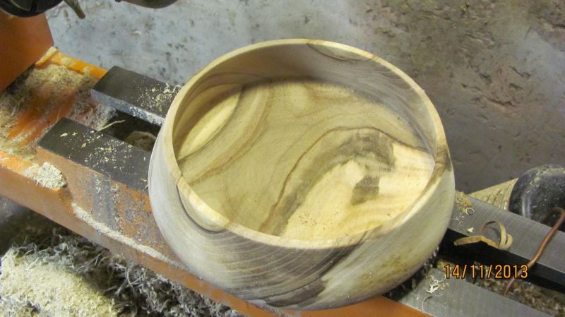

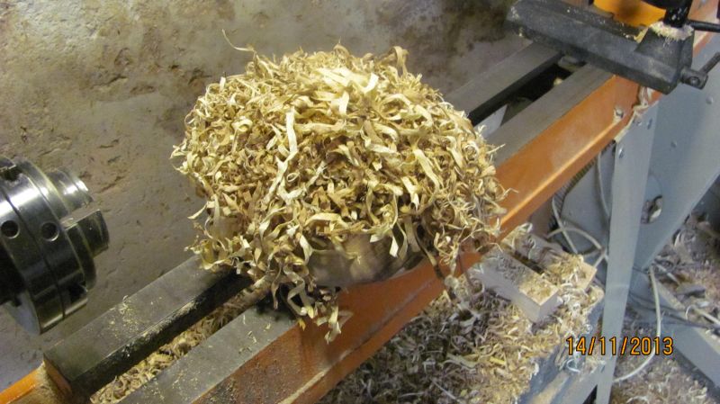

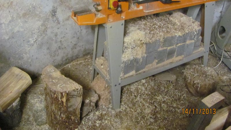

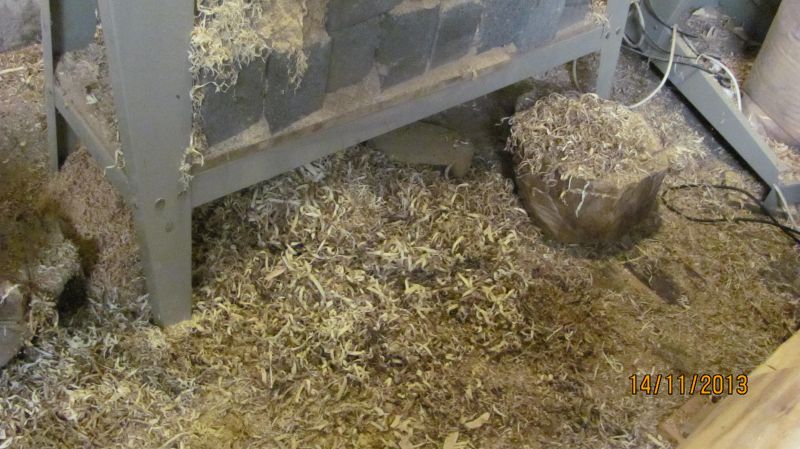

Tak jste mě donutili seběhnout do dílny. Čerstvý ořech, stříká z něj voda, stěna tak půl centimetru a uvidíme co s ním udělá čas pod soustruhem v stružlinách.
