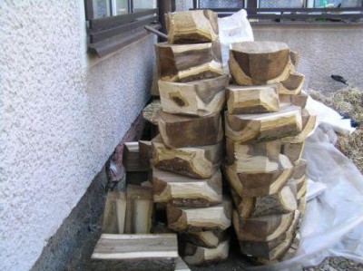

Zdravím všechny,
toto je poslední kup zvaný zadarmo :D Ořech jsem dostal i s dopravou a omluvou, že to rozřezali na malé kousky. To se mi ještě nestalo :D Po úpravě z toho vyšlo to, co vidíte na fotce. Bude to zhruba čtyřicet kousků. Nemohl jsem odolat, to sem nedat.
Zdraví Yetti
P1010992.JPG [ 42.33 KiB | Zobrazené 11927 krát ]
