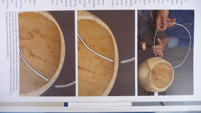

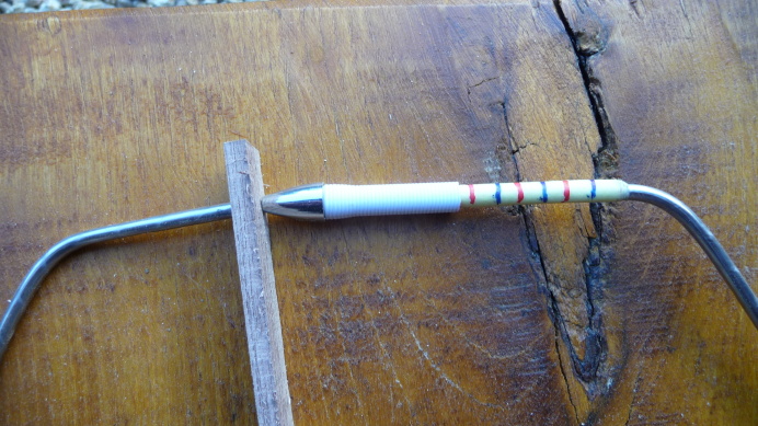

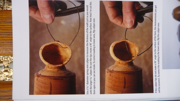

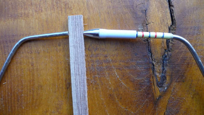

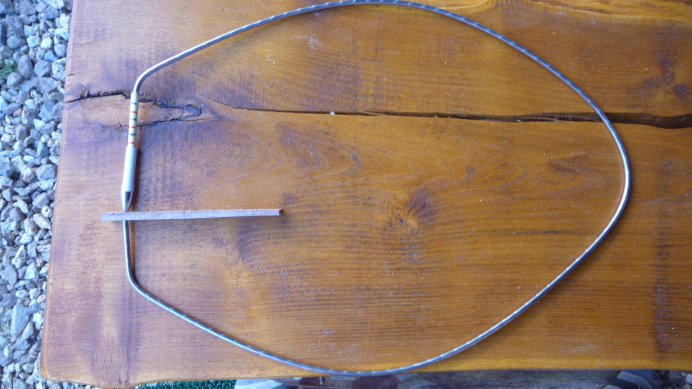

použití hmatadla z drátu, ofocené z knihy pana Ellsw., poté poněkud upravené, opatřené pružinkou, ale ta musí být slaboučká, aby neohýbala drát.
Tohle je nerez 4mm, ale 5mm bude asi lepší, podle velikosti hmatadla.
Musí se s tím trochu naučit pracovat.
Fotky jsou pochopitelně v obráceném pořadí :-)

Jirko, bezva že jsi to sem dal, taky jsem si to meuměl představit jak to funguje... :)
 Predmet príspevku: Re: Volné téma ( pro všechny - o všem )
PoslaťNapísal: Pia Máj 26, 2017 9:08 pm
Jirko,
já to používal jako na těch obrázcích z knihy - pouze zohýbaný drát a hotovo.
Přitlačit na vnitřní stěnu a na vnější to ukáže co a jak...

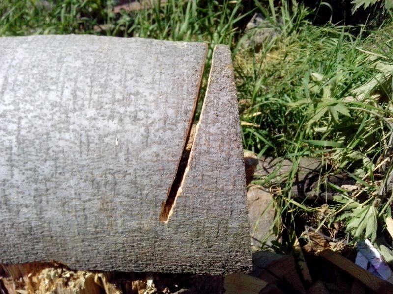

Kluci, potrebujem poradiť. Chystám si palivové drevo, na klátiky to doma režiem elektrickou reťazovou pílou.
V jednej chvíli začala píla podrezávať do jednej strany, rez nie je rovný, ale do oblúka, nie som schopný urobiť rovný rez. Čo sa stalo, kde hľadať chybu?
Pozrel som reťaz, zuby vylámané nie sú. Ide o staršiu neznačkovú reťazovku, lišta je Oregon.

Ahoj, levou stranu zubů máš tupější než pravou, nebo na levé straně víc ubroušené /kratší/ zuby než na pravé, pokud je to vyfocené z té strany, z které jsi to řezal.

nabrus řetěz, nebo dej nový a tento nabrousit na brusku

Vďaka za rýchle odpovede.
Vyzerá to že som tou jednou stranou niečo trafil, lebo to začalo v jednej chvíli, z ničoho nič. Prebrúsenie pilníkom nepomohlo, musím reťaz nechať nabrúsiť v servise. Uvidíme či to pomôže, ak nie tak bude treba kúpiť novú reťaz.

Přesně takhle se to stává, jednou stranou něco trefíš, ztupíš jí víc oproti druhé a pak to podřezává, nabroušení na brusce by mělo stačit.

Štefan, popřemýšlej o zakoupení kotoučové ostřičky na řetězy. Dá se sehnat vcelku lacino a určitě stačí a oplatí se. Používám podobnou jako v odkazu
https://www.eva.cz/zbozi/28604/bruska-na-retez-g%C3%BCde-gks-108-ostricka/
jen z Lidlu v té samé cenové relaci a je to jen o cviku se s ní naučit. Je to hned, nic dál neplatíš, ubrousíš si jen tolik kolik potřebuješ... velká výhoda za pár korun, teda eur :)

Jak říká Petr - řetěz a může v kombinaci s vyhoněnou lištou také pozlobit i když máš nový řetěz, ale to už musí být žlábek fakt ojetý hodně, že se řetěz viklá v řádu milimetru.
